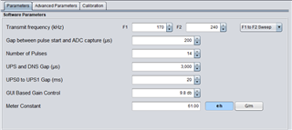

    您好,Dylan,
    下图是我使用的参数配置的捕获图。
    除了这些参数外、我将使用  USS_SYS_measurement_period = 655 (20ms)以及 USS_SYS_measurement_period = 328 (10ms)进行测试。 在使用20ms 时、我没有太大问题、但在使用10ms 时、我观察到"测量之间的时间大于 ups0到 ups1间隙"错误。

    与我们的 USS 专家讨论后、我有几个注意事项:
    1) 1)对于气体计量应用、我们建议 UPS0到 UPS1的间隙为50ms。 UPS0到 UPS1间隙是两次测量之间的时间间隔。 我的意思是、当您得到 "测量之间的时间大于 ups0至 ups1间隙"错误时、这意味着测量所花费的实际时间比您在设置中指定的间隙更长。 您可以通过减小 UPS 与 DNS 之间的间隙来加快测量速度、但由于传感器振铃和反射、您只能在开始遇到问题之前将其减小这么多。 我看到您说过您已成功将 UPS0到 UPS1间隙设置为20ms;我认为、您最好做的是尝试和错误、看看您可以缩短这一间隙、而不会得到错误。 20ms 可能是你能达到的最低值。
