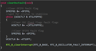

在图中运行代码后、RTC_B 没有恢复正常。 RTC_B 读取的数据是杂乱的、而生成的中断也是杂乱的。 它们并未每秒出现一次、而是读取了三个寄存器数据。 如下:BAKMEM0 = 0xf7bc RTCCTL01 = 0xb007 RTCCTL2 = 0x0081
从 RTC_B 读取的时间就像这样、BOR 复位没有效果
之前时间是正确的、但10天后电池充电后、芯片复位2、时间异常。

    我根据内部的演示进行了测试、 JZTCC01_V1维护原理图 Diagram.pdf  在器件重新启动时仅测试一次、如果有任何问题、请复位 RTC_B、但到目前为止它不工作、是否缺少其他步骤?  当前未添加 RTC_B_振 荡器 FAULT_INTERRUPT 中断。  这里有原理图、可以看一下、正常情况下电源低时器件关了大约10天、但不清楚插入 USB 后为什么会复位。

    是的、  正如我在上面链接的应用手册中概述的那样、有几个步骤可以确保 RTC_B 在断电时正常工作、并在数据损坏时正确处理。 应用手册还包括展示正确处理的演示代码。
    话虽如此, 10天没有电力是一个很大的时间。 他们的备用电池是否具有足够的电量储备来处理此情况?  恢复供电后、它是否有充电方式? 或者、一旦备份耗尽、是否需要更换备份?  这些是您应该向客户提出的问题。 话虽如此、我只看了他们的原理图、他们没有备用电池。 它们只是通过一个小电容器将 VBAT 连接到 VCC。 因此、一旦您失去主电源(VCC)、该电容器将很快放电。 我预计会损坏、因为它们没有给 RTC_B 的备用电源。

    现在我希望通过软件使 RTC_B 恢复正常、我是按照示例进行的、但 RTC_B 没有恢复正常、写入的时间是2015年、但读数是2018年、即使我像在图片中那样做、时间仍然是异常的。
    目前、我们希望软件的操作能够将 RTC_B 恢复正常、能正常产生中断、使用软件 BOR 复位、而且在重启后 RTC_B 中没有变化

    BOR 将清除所有 RTC 数据。 我会从我们的代码示例开始、以确保一切都正常工作、然后对代码示例执行增量的解决方案、以查看发生的情况。
    此外、请确保在进行更改时正确处理了 LOCKBAK 位。

    对于有问题的器件、RTC 将在重烧后恢复正常。 目前、有问题的设备都是通过 USB 升级的。 如果你使用普通器件根据 RTC_B 示例进行调试、你将无法识别主要问题。
    Ben、
    由于此设计中的电源方案是怎样的、我想您可能需要在这里研究 RTC16勘误表。 您描述的一些行为与勘误表类似。 为了防止这种情况、客户的硬件设计必须考虑勘误权变措施。

    Ben、
    LPM4.5禁用 RTC 并对其通电。 您将需要在这些器件上使用 LPM3.5。 此外、硬件电源方案也不利于应用。 客户需要某种类型的单独电源、以便在断电时使 RTC 保持运行。 此外、为了避免错误 RTC16、他们需要确保电源的运行方式与权变措施描述的一样。
