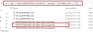

    您应该在这里使用代码。 不是 USS_02_30_00_00文件夹中的那个。

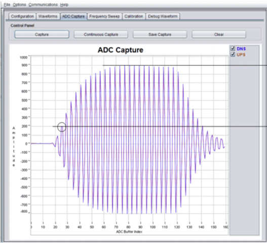

    实际上、您的信号看起来非常小。 来自 ADC 采集的 UPS 和 DNS 信号上的直流失调电压也不同。  这对我来说毫无意义。 良好的 ADC 捕获应与此类似。

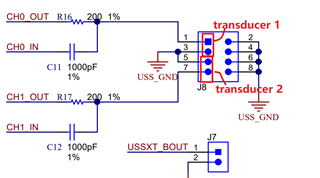

    让我们首先看一下硬件方面。 您可以使用 示波器检查信号、如下图所示。 我需要在信号进入 MCU 之前对其进行检查。 您是否有可用于测试的不同类型的管道和换能器?

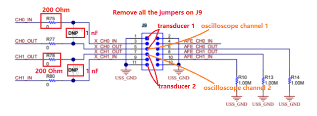

    感谢您发送电子邮件。 您向我展示的原理图可能适用于 EVM430-FR6047、而我使用的是 EVM430-FR6043。 您可以向我展示一下电路板的原理图。 我认为它应该是 J9而不是 J8。 也许你可以看看我的 schmatic
    另请参阅下图所示的规格。

    好的、请参考下图。
    现金豪
    现金、您好!
    我按照您的建议制作了这个电路。 偏移仍然存在、误差也存在。 但是、当我更改基于 GUI 的增益时、偏移会发生变化。 但绝不会归零。 这些图片具有电路板的不同增益和 PIC。 还是必须使用外部电源为电路板供电?

    ADC 采集数据的形状看起来与示波器中的形状相似。 大偏移可能是由大增益设置引起的。
    但是、在 ADC 捕获中、只有 DNS 通道可以接收信号。 UPS 通道没有有效的采集数据。 您能否使用示波器同时捕获两个通道? 因此、会出现如下所示的情况。
