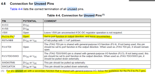

对 MSP432P4011IRGC VREF+连接有一个查询。
当我们使用内部生成的 ADC 基准(没有从外部提供 VREF)时、对于引脚45 (VREF+)和引脚46 (VREF-)、建议的连接是什么? 我们下面给出的原理图片段没有问题?
    大家好、Jason、
    user6216910 说:
    我们使用内部生成的 ADC 参考(没有从外部提供 VREF)、引脚45 (VREF+)和引脚46 (VREF-)的建议连接是什么?
     数据表中规定、对于与通用 I/O 共享具有辅助功能的未使用引脚、请遵循 Px.0至 Px.7引脚的指导原则、即在输出方向设置端口功能并保持未连接状态。
    Charles
    客户返回时附带以下注释:
       "感谢您的反馈。  我们使用引脚45实现具有内部电压基准(VREF+、因此我们不能将该引脚称为"未使用"、请参阅第一篇文章中的原理图)的 VREF 功能。
        我的问题是、我们需要对该引脚具有0.1uF 的去耦电容、还是在没有任何去耦电容的情况下使引脚悬空?"
    杰森
    [/报价]
    我认为 Vref +上的0.1uF 旁路电容器没有问题、尽管实际上并不使用外部基准输入。
    我发送了您的反馈、然后要求客户确认是否计划对电压转换器进行 DNP 处理并使用内部 VREF、然后他们说:
    "感谢您的反馈。 我将使原理图保持原样。
     没错。 我们正在计划使用内部 VREF、并提供了外部 VREF 选项作为占位符(请勿填充)。"
    看起来他们可能只是 DNP 0.1uF 电容器并遵循未连接引脚的 TRM 指南、但如果您认为0.1uF 接地电容器不会造成任何损害、我将不留待处理。
