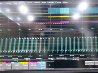

我使用的是 MSP430FR5994和 MSP4305992
将使用的芯片从 MSP430FR2355、MSP430FR2433更改为 MSP430FR5992、MSP430FR5994后、无法与目标芯片进行 SPI 通信。
目标芯片必须精确调整为通信频率。 (文献编号:1MHz)
观察示波器、clk 波形很奇怪。
无法通信。 (msp599x)
工作正常 clk。 (msp2433)

SPI 源代码。 在 MSP 2,355,2433上、该代码运行良好。
禁用 RX 中断会将 SPI CLK 波形和目标芯片标准化以使其运行。 但没有意义。
    MCLK 为16MHz。
    SPI CLK 的前11个字节有一个恒定波形。
    "Properties"-> Build -> MSP430Compiler -> Processor Options ->数据存储器模型
    restrict (默认)->小
    它起作用了。
