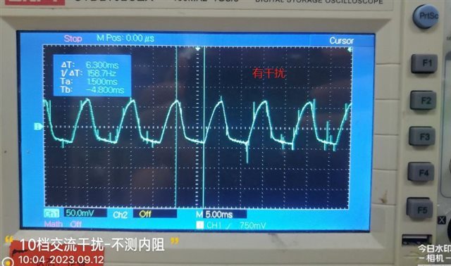

大家好、我用 MSP430AFE253IPWR 来设计一个采集小电压信号的模块、采集频率是固定的、在现场环境测试或者在工厂的干扰环境仿真中、ADC 采集的值异常、这种干扰在公司测试中是一个固定的频率。
正常(无干扰)波形:
有干扰波形:
我想意识到、有干扰波形时可以采集到正常的小电压信号、我想问问 TI MCU 自己、这方面是否有滤波算法、或者有没有滤波建议。
谢谢。此致、

    这些信号的电压范围是多少?  0.001v? 0.01V? 0.1V?等
    电噪声的来源是什么? 您能否提供哪种类型、强度如何以及与 ADC 的接近程度? 是否有特定频率?
    ADC 正在测量的信号源是什么? 有什么看法? 电阻器上的电压?等。
    您好、Dennis、
    目前、对于干扰源、测得的 AD 值是正常信号和干扰信号的叠加。 如何滤除此干扰信号并仅保留正常信号? 不需要考虑电压范围。 它始终为0V。 如果 ADC 为0、它也会受到干扰并收集异常值。 我们需要将异常值显示为0V、并滤除干扰值。 干扰源是50Hz 或100Hz 频率。
    我假设您采用适当的接地和屏蔽措施来保护信号。
    似乎您遇到了工频噪声问题。 如果你不能坚持,那么最好的选择是一个陷波在50Hz 的滤波器。 输出采样率为50Hz 的 Σ-Δ 转换器便可以这样做。 或20ms 周期的移动平均滤波器。
    尊敬的 Ben:
    是的、David 完全正确。 ADC 正在同一 PCB 上测量的信号是来自具有连接 PCB 的电缆的另一 PCB、还是可能来自连接到 PCB 的外部传感器?  我提出这些问题是因为我要了解噪声是如何进入您的信号通道的/何处、但首先需要了解 ADC 与其测量的信号电压之间的路径。
    根据 David 的观点、您在 ADC 输入前是否会使用任何滤波?
     是否可以将您的设置照片与连接到电路的示波器共享?
