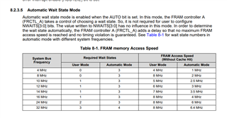

    FRAM 器件没有偶数字访问对齐限制、可以在字节级进行访问。 如果 FRAM 访问有问题、我会仔细检查设置的等待状态和时钟频率。 下表来自 根据 CPU 速度设置所需的等待状态链接器件(MSP430FR5962)用户指南。
    如果有一些表明字节访问不起作用的示例代码、我想看看这个。
