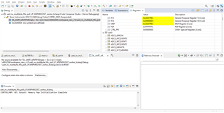

    您好、该超运行寄存器设置为11、
    OVRERR 1 -设置 UART 接收溢出错误。向该位写入无效。 向 UART EVENT ICLR 寄存器中的 OVRERR 位写入1即可清除该标志。 在发生接收 FIFO 上溢的情况下、FIFO 的内容将保持有效、因为当 FIFO 已满时不会再写入任何数据。 只有移位寄存器的内容会被覆盖。 此时、CPU 必须读取数据以便将 FIFO 清空。
    您能告诉我解决办法吗?
    OVRERR=1表示 Rx FIFO 中有数据需要读出、并且 已经有数据因 FIFO 已满而被丢弃。

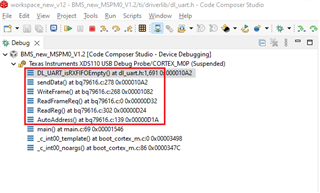

    我用断点进行了检查
    它在循环这里
    __static_inline bool DL_UART_isRXFIFOmpty (UART_Regs *UART)
    返回((UART->STAT 和 UART_STAT_RXFE_MASK)== UART_STAT_RXFE_SET);
    您好、
    M0仍在等待来自 UART 的新数据。
    卡在这里后、您需要检查原因、检查接收缓冲区。
    在 CCS Debug 窗口中、 检查断点处的函数嵌套、如下图所示、该操作有助于找出调用 isRXFIFOEMpty 的函数。
    请参阅数据表7.3.2以检查 M0和 BQ 之间的数据。
    具有功能安全的 BQ79600-Q1汽车类 SPI/UART 通信接口数据表(修订版 A)
    赫利克

    这是自动地址的代码、请检查一次、
    因为 Rx 溢出错误无法解决。
    您好、
    您需要自行深入研究这段代码、弄清为什么该代码示例会停止接收数据并生成溢出错误。
    以下是我的建议:
      这是哪个通信命令导致的。
      在错误生成之前、哪些数据已发送到 BQ 并 从 BQ 中接收。
      根据这些数据、为什么它卡在这里?
    赫利克
