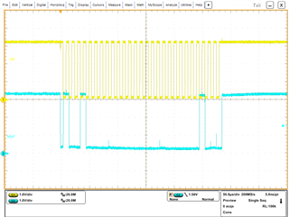

    您是否有示波器或逻辑探头来捕获 I2C 信号?
    您好、Dennis、
    如所附。
    谢谢 Yibo、
    好的、观察这些波形、我看到 MSP 已确认或确认(第9个时钟脉冲上的 SDA 为低电平) USB2ANY。  这说明 MSP430正确响应从 USB ANY 发送的数据。
    不确定在本例中为什么存在超时。  让我来试一下 USB2ANY。
    谢谢 Dennis、顺便说一下、在地址0x48 和寄存器0x00之后、根据 USB2ANY 的数据应该为0x02、但根据波形、它为0x01? 它也使我感到困惑。
    您好、Yibo、
    否、波形正确。  请参阅下面的注释图。 您可以看到从器件在接收到每个字节后都有/NACK (确认)。
