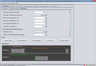

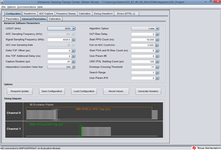

    您能否对您的硬件设置拍一些照片? 显示了 MSP、它与换能器的连接和管道吗?
    通过查看换能器的数据表、我们发现误差在该温度范围内变化不应太大。 当然、它们的误差不是零、MSP 的误差也不是零、但到目前为止、我不认为这些误差应该为该误差综合在一起。
    您是否还可以发布您的 VFR 配置的图像? 我想知道流速对应的范围是多少。
