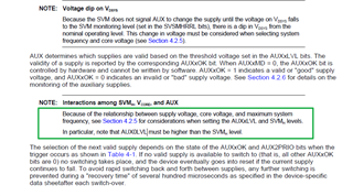

我有2个问题、
根据 AUXxLVL 设置与 SVMH 设置和 SVMH 设置与 VCORE 设置的用户指南、如果我使用在无效区域会发生什么情况?、有什么结果吗?
2.参见图4-4. 对于 AUX0LVLx 只能使用白区、AUX1LVLx 或 AUX2LVLx  都可以使用白区和灰区、我理解对吗?
    AUX 用于确定电流电源是否良好。 如果你把它放在加里区域。 报告将会出错。 它可能会影响 CPU 性能、因为 CPU 频率对电压有要求。
    是的、您的理解是正确的。
    您能否 更详细地解释一下您的回答:"报告将在 错误 "--> 你的意思是不可预知的吗? 或者寄存器不更新?
    如果在加里区域、AUX 显示电源正常、但实际上不是。
    在无效区域上怎么样? 是相同的行为吗?
    请参阅这一文档、它也在用户指南中: DVCC/AVCC AUX0LVL 电平设置必须比 SVSMHRRLx 电平设置高至少一步以避免 DVCC/AVCC 和 AUXVCC1或 AUXVCC2之间的任何不想要切换。
