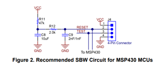

我有一个关于 MSP430FR2475的问题。
我正在考虑将一个集电极开路信号输入到 RST 引脚。
RST 引脚是否有压摆率数据?
伊藤
    尊敬的 Ito:
    没有此类压摆率数据。 只需确保 RST 引脚的速度慢于 VCC、然后进行上电。 这就是我们在典型设计中的 RST 引脚放置一个连接 GND 的电容器的原因。

    尊敬的 Ito:
    抱歉、我们没有此类数据。 但根据我们的建议、在 RST 引脚上添加一个1nf 下拉电容器就足够了。 如果不将其用作 SBW 通信、则可以增加该值、但务必确保其不高于1nf。

    尊敬的 Ito:
    很抱歉响应较晚、是的、我们没有此类数据、为了避免噪声、您可以参考
    https://www.ti.com/lit/an/slaa932/slaa932.pdf?ts = 1706086668782 & ref_url=https%253A%252F%252Fwww.google.com%252F
