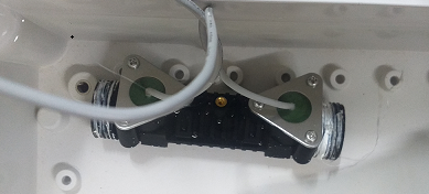

我们正在使用 AudioWell 的 DN15 (HS0014)和 DN20 (HS0016)创建测试环境。

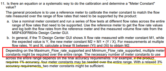

    在 USS 流量计量器件的常见问题解答文档1.2.11节中、我们了解到需要在多个流速下进行测试。
    因此、我是否能够理解、在配置测试环境进行校准时、我们需要配置一个考虑 Q1和 Q3的环境?

    我确认了 Slau810b-water-flow-Meter-Quick-Start-Guide.pdf 中的以下短语。
    在常见问题解答中、有以下短语:

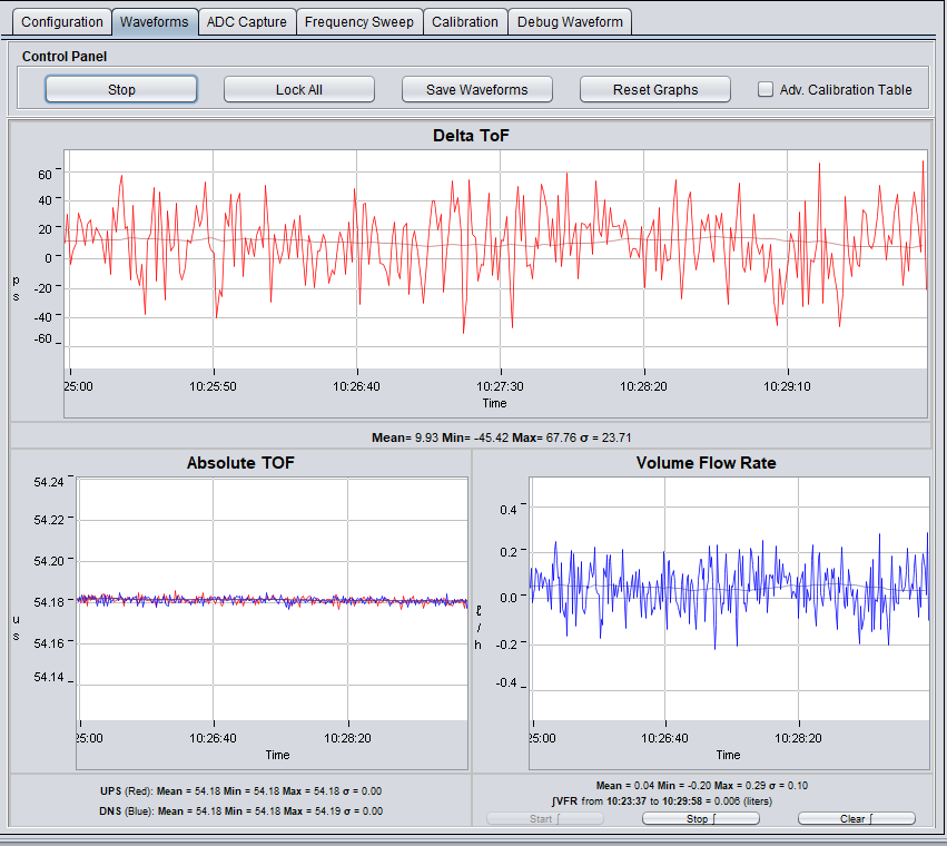

    在零流量漂移测试中检查 Q1 (最小流速)是否正确?
    在 ZFD 中检查 Q1 (最小流速)时、我使用了 GUI 默认值12742000.00作为仪表常数。 有什么问题吗?
    在零流量(ZFD)的情况下、用作参考的现有仪表仅显示0、因此无法计算 M2 = M1x (Y/X)、这是仪表常数。
    使用 AudioWell HS0014 (DN15)测试15分钟后、获得如下结果。
    (对于 ADC Capture、增益设置为尽可能低、低至-6.5dB。)
    5分钟后采集一次、15分钟内采集3次、如下所示。
    如果在零流量(ZFD)下测量 Q1 (最小流速 L/H)是正确的、
    我们可以假设下图中的平均值是 Q1吗?
    或者、Q1应该是0.056 L/H、该值是通过将最后一个体积值乘以0.014L (测量时间为15分钟)乘以4来计算的?

    当您说"考虑到 Q1和 Q3的环境"时、您的意思是什么? 当您配置测试环境时、您应该注意 Q1和 Q3、您希望实现和设计测试、以使您能够达到所需的值。 例如、管道尺寸和材料、传感器和安装技术等。 请详细说明、以便帮助您回答这个问题。

    零流量漂移测试旨在显示换能器和校准设置的漂移/精度、而不是器件的 Q1。 我在您的 ZFD 测试中看到、平均 dToF 约为10-15ps。 这很好。 在多个换能器对中测试此值、并在 ZFD 期间建立统计上可靠的平均 dToF 之后、您现在可以在您的校准设置中的 Configuration -> Advanced Parameters -> Deltat ToF Offset 下使用此值。 此值允许您将 dToF 以0ps 为中心、从而提供更精确的流量测量。
    对于仪表常数、可以对 ZFD 测试使用默认值、因为这只是检查 dToF。 不过、在开始测试各种流速后、您需要自行调整流量计常数、以便 MSP 计算出的体积流速能够精确地反映流经管道的实际体积。 这是参考表非常有用的地方。
    您的 ADC 采集效果也不错。 振幅稍高、但我看到您已经在使用最低的可用增益。 不过、我认为振幅没有问题、应该没有问题。
    您不应假设 ZFD 测试中报告的平均值是您的 Q1、也不应将其用于确定您的 Q1。 您将通过设置校准、然后检查不同流量下的体积流速误差来确定 Q1。 您还需要确定 Q1的允许误差、这完全由您决定。 如果您确定要将最大误差设置为5%、则可以校准器件、然后使用参考仪表检查误差。 降低流速、直到看到5%的误差、这就是 Q1。 USS GUI 不直接报告您的 Q1。

    用于 HS0014 (DN15)、通过无流量
    将 DToF 偏移设置为-12ps 时、获得的结果与15分钟测量图相同。
    此时、作为最接近0的值来测量最后一个 VFR 值。
    如果该值较低、则 VFR 平均值会降至-value。
    设置 ZFD 中的 DToF 偏移并根据该标准执行校准是否正确?
    我想知道在 ZFD 测试中是否需要执行任何其他测试。

    如在 ZFD 测试期间所做的那样设置 DTOF 偏移是正确的。
    MSP430 USS Academy 中介绍了 ZFD 测试后的其他测试、我已在上面链接了这些测试。 在 ZFD 测试期间、我唯一想要观察的另外一件事是 ADC 捕获、以确保它看起来良好。 您可以将采集的数据与 Academy 中显示的数据进行比较、从而确定采集的数据是否合格。 但是、通过观察您的 DToF 和 AToF、我觉得您的 ADC 捕获结果很好、因为这些值是使用 ADC 捕获计算得出的。
    您可以随意进行流量测试、只需注意您的校准和仪表常数已针对特定流速进行了优化、因此在某些流速下您看到的误差可能会更大一些。 如果您想了解如何为多个流速设置多个配置、您应该查看我们软件指南中的 VFR 校准部分、我在之前的回复中提到过这一点。 如果您计划测量范围广泛的流量、这将非常有用。
