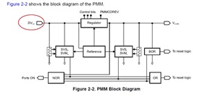

[参考译文] MSP430F6779A:关于图2-2中的 DVCC。 PMM 方框图
Guru**** 2595805 points
https://e2e.ti.com/support/microcontrollers/msp-low-power-microcontrollers-group/msp430/f/msp-low-power-microcontroller-forum/1320021/msp430f6779a-about-dvcc-in-figure-2-2-pmm-block-diagram
器件型号:MSP430F6779A

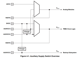

我认为在图2-2中、稳压器之前的电压为 VDSYS (不仅仅是 DVcc)、对吧?
    在带有 AUX 的器件上、它应该能与 VDSYS 配合使用。
    请参阅上图以了解 PMM ->内核逻辑
