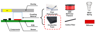

我设计了一个采用电容式触控传感器的器件。
触控传感器与镀层分离(大约1mm)。
我正在寻找一些关于理想耦合材料(必须是导电泡沫)的建议。
我已从 TESA https://www.tesa.com/en/industry/tesa-60218.html 找到 FFG
可以使用吗?

    我昨晚做了一个试验,我用一个铜带包裹在一块可压缩橡胶(如下图)。 这似乎对我的结果没有太大影响。 我的触摸传感器是否有阻焊层(它会阻止铜带接触阻焊层下的传感器?)
    尊敬的 Ty:
    是的、使用一侧粘合剂、比间隙稍厚的泡沫是理想之选
    3.5mm 厚度应该不是问题。  我们已成功测试了高达5mm 的距离。
    阻焊层不应是问题。 它确实在 PCB 上的铜电极和铜带之间形成了很细的分离、但铜带 不用作导体来承载电流、而是将耦合从传感器扩展到覆层。  由于电极和铜带由阻焊层隔开、因此这基本上本身就会产生一个电容器、并且由于板非常靠近、因此耦合很紧密(良好)。
    现在、关于为什么没有看到任何改进、铜带的使用方式仅为一些电通线的橡胶周围提供了一条简单的路径、而不是大部分电通线。  使用实心铜接线片可提供最佳效果、因为它为所有磁通线提供了均等的简单路径。  但很明显、 对于此应用、铜接线片是不可能的。  您拥有的橡胶/泡沫应该足够了、因此下一个问题是"传感器(按钮)有多大? 传感器的直径至少应为您手指的直径10-12mm。

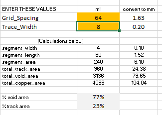

    请参阅随附的图像。 触摸传感器尺寸为11mm。 周围是一个网格接地平面。 下面也有一个网格接地平面。 我试图将它建模到尽可能靠近开发板(CAPTIVATE-BSWP)的位置。 我还没有收到评估泡沫,但我认为气隙可能是问题。
    尊敬的 Ty:
    这里是 BSWP 光绘文件的特写。 请注意、接地网格位于底层、在电极的对面、而不是直接位于下方。  另请注意、即使接地在另一层、电极周围也有1mm 的间隙。  这样可以保持低寄生电容。
    网格线为8密耳、64密耳(8/64)网格尺寸。  使用随附的电子表格中的计算结果、填充密度大约为23%。  如果可以的话、我还包含了 CAPT_BSWP 光绘文件。
    因此、我的建议是将电极周围的间距增加到1mm (最小值)、或者如果您可以腾出空间、使其更大一点、例如2mm。 关于接地层、如果您的应用需要背层上的接地来防止电极背面的不必要耦合、请使网格填充小于您的现有填充。 可能是10%。  你不必在整个剖面线上使用10%的比例,只在电极下方。  在 PCB 上为8/150mil 大小。
