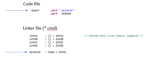

    您好 Schroedinger、
    我在编码的汇编方面有点生锈、但这里展示了我提出的问题、并验证了它是否正常工作。  如果您在使其正常工作时遇到困难、请告诉我。

    让我来确保我是正确地跟随您的...您是将它们放在您的.asm 文件还是链接器.cmd 文件中?
    1.我把你的建议放在.cmd-file (.myConst: load infa)和.asm-file (peach ...),就像你写的一样。
    2.我在上一次的邮件 中写的所有内容都是在.asm-file 中完成的。
    我使用 调试窗口的存储器窗口、以及 th 反汇编器窗口进行了检查。
    "桃子"是否只是一个可以遗漏的标签? 是否有前导空白?
    尊敬的 Karl:
    "peach"只是一个标签、我用来引用 INFOA 中的位置、其中有2个字节(闪存中的常量字 var 不能在运行时修改、即只读)、如果没有这个标签、我很确定您会遇到构建错误。  如果您打算在代码中的某个位置引用此位置、则必须为汇编器提供一些标签。
