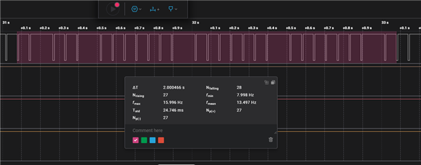

MTIF 模块有问题。 我用它进行了一些测试、发现脉冲传输之间的间隔不是恒定的。
模块的频率设置为128Hz (PGFS_3)、帧持续时间为2秒。
Init 函数
  MTIF_clearPulseGenCounter(MTIF_BASE);
  MTIF_enablePulseGen(MTIF_BASE);
  MTIF_setPulseGenPulseGridFreq(MTIF_BASE, PGFS_3);
  MTIF_clearPulseGridFreqUpdateRequest(MTIF_BASE);
  while(MTIF_isPulseGridFreqUpdated(MTIF_BASE) == MTIF_K_COUNT_IS_NOT_UPDATED);
  MTIF_clearPulseCounter(MTIF_BASE);
  MTIF_enablePulseCounter(MTIF_BASE);
  MTIF_enableTestPortOutput(MTIF_BASE);
SENT PULSES 函数
MTIF_setPulseGenCountNum(MTIF_BASE, 27);
MTIF_clearPulseKCountUpdateRequest(MTIF_BASE);
while(MTIF_isPulseKCountUpdated(MTIF_BASE) == MTIF_K_COUNT_IS_NOT_UPDATED);
MTIF_enableTestPortTerminalActivationBySW(MTIF_BASE);
如图所示、一帧持续时间内脉冲之间的偏移量并不一致。
是否可以在一个帧持续时间内实现脉冲之间的恒定间隔

    将 mtif 的帧设置为2s 间隔。 在这一帧中、我们预计脉冲之间不会有任何间隙。
    有什么关于这个 Gary 的消息吗?
    我找到了另外一件事。 MTIF 模块仅以恒定的间隔发送2、4、8、...、64个脉冲、这意味着脉冲数必须是128的除数。 对于其他组合,模块发送频率不均的脉冲。 您是否知道它是如何工作的以及如何实现 脉冲之间的恒定间隔
    示例:
    下图 显示了 MTIF 模块的信号、该模块在2秒帧持续时间内发送32个脉冲。
    一帧持续时间内的脉冲间间隔是 恒定的。
    下图 显示了 MTIF 模块的信号、该模块在2秒帧持续时间内发送36个脉冲。
    一帧持续时间内的脉冲间间隔是一个常数。
    MTIF 模块没有可配置的时钟分频器。 因此、它只能 以恒定的间隔发送2、4、8、...、64个持续时间为2s 的脉冲。 没有其他方法可以在其他脉冲数处获得恒定间隔。
