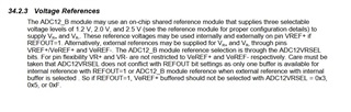

    您需要使用分压器和1.2V 内部基准。
    我添加了两个100千欧的电阻器、以及如何实施1.2V 内部基准?
    在用户指南中:
    查看指南的相关章节、以设置参考模块
    50%分压器将不起作用。 如果使用1.2V 基准、则可获得的最大测量电压为1.2V。
