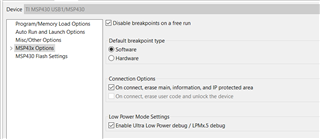

我在不知情的情况下确保了对 MSP430器件的调试访问、现在无法检测到相同的访问。
虽然 CCS 可以选择擦除用户代码和解锁器件、但我无法检查选项。 因此,请让我知道这个问题的解决办法。
    这个器件只能由 BSL 解锁(返回到厂家状态)

    通过将任何 USB/UART 桥用作硬件、并将任何操作系统上的 TI 开源 BSL Scripter 用作软件即可。
    我正在使用 MSP430 Launchpad、因此 Launchpad 上存在的 USB/UART 桥足够大、或者我需要 MSP430 BSL Rocket 这样的东西吗? 此外、还提到 BSL 命令受密码保护、那么如何访问同样的命令呢?
    AFAIK、只有 MSP-FET 固件支持 BSL、不支持 LP。 但是、有一个基于 SLAA535 LaunchPad 的 MSP430 UART BSL 接口、其中 G2 LP 目标器件用作连接另一个 MSP430 BSL 目标的 BSL 硬件接口。
    错误的 BSL 密码将触发批量擦除(JTAG 保险丝复位)。
