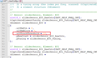

我 使用 MSP430FR2673来接触控制定制电路板。 我想提高我的触控灵敏度、以便尽可能做到这一点。 我使用16 MHz 频率、而代码是使用 CapTIvate 设计工具生成的。

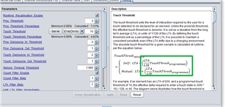

    我 建议您参阅此应用手册:https://www.ti.com/lit/ug/slau857a/slau857a.pdf (5.4.3灵敏度参数调整)
    提供了一个优化代码来提高灵敏度。 不在 CapTIvate 设计工具中。
    阿图利亚
    实际上、您更改了设计工具、然后您可以生成具有已更改灵敏度的代码。
    如果您要在此文件中直接更改它:
     TouchThreshold 的最小值和最大值是多少?
    如果触控灵敏度可以在动态过程中控制?,如果有任何校准甲氧?
    阿图利亚
    最大值为128、最小值为1。 您可以在运行中更改灵敏度(触摸阈值)。 我不建议您进行校准。 如果用户触摸校准时发生校准、它会使功能异常。
