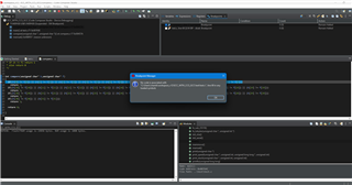

当放置在 C 源代码中时、软件或硬件断点会自动禁用、并且在调试会话期间不起作用。
只有放置在反汇编窗口中的断点才会被考虑在内。
我有相同的消息"没有与...关联的代码" 在尝试强制启用这些断点时;而我的所有文件夹都很好地位于构建配置的"源"设置中
我认为我也没有任何优化、标志集的摘要为:
"-mmcu=msp430fr5994 -mhwmult=f5series -i"C:/tools/TexasInstruments/ccs1260/ccs/ccs_base/msp430/include_gcc -i"C:dwarf"-i"C:/Users/chamb/workspace_v12/ECC_WITH_CCS_GCC -i"C:/tools/TexasInstruments/ccs1260/ccs/tools/compiler/msp430-gcc-9.3.0.31_win64/msp430-elf/include -og -g -gdwarf-3 -gstrict-dwarf -wall"

    我设法让一个断点在 main ()中工作一次,没有理由,但其余时间我得到这自动禁用的硬件/软件断点和上面提到的错误消息

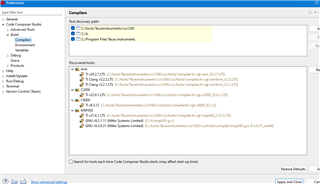

    我偶然发现了一些新的东西,在我的"编译器"首选项中找到了2个 GCC 编译器,一个嵌入 CCS (GCC 9.3.0),另一个是我单独安装用于 CLI 测试的 GCC 编译器(GCC 9.3.1)。 这些都不能使用断点。
    但我删除了 CLI GCC 包、然后断点开始在所有地方工作(不仅在 compare.c 中、而且在 test.c 中也是如此)。 没有更多错误的断点
    我已读取 CLI GCC、现在断点继续工作、无论我选择的编译器是内部编译器还是 CLI 编译器。
    我不能再重现这个错误,所以它似乎有一个混合的两个 GCC 包? 路径错误,两个独立安装的二进制文件之间发生冲突?
    有时我已经把 C:\ti\msp430-gcc 添加到了我的系统路径中、但有一段时间、它已经不再在我的路径中了、难道 CCS 会"缓存"系统路径吗、甚至是通过清理/重建?
    令人不满意的是,错误仍然存在,但我想我们可以得出结论:"如果发生这种情况,修补已安装的 GCC 编译器,并刷新"已覆盖的工具",直到它再次运行"?
