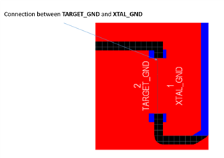

我想为 MSP430FR6047设计布局、当时正在查看 TI 的 MSP430FR6047评估板参考设计表、然后我注意到4个不同的 GND、如下所示:(USSXTAL_GND、 TARGET_GND、 XTAL_GND、USS_GND ):
所有三个 GND (USSXTAL_GND、XTAL_GND 、USS_GND )最终 按如下方式连接到 TARGET_GND
您能告诉我为什么吗? 据我所知、根据 有关 PCB 设计的最新文献在 PCB 中进行拆分不是一个好主意、那么背后的原因是什么?
    有 一个非常敏感的模拟信号通过附近的 这些其他组件. GND 分离可以减少对该敏感信号的影响。
