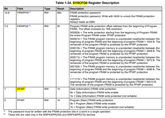

你好。  在我们写入到闪存(0x1800)信息段的512字节长度的应用程序中、一些相当新的器件无法成功写入。  是否可能损坏此部分、或以某种方式将其锁定以使其无法访问?

    很可能。  没有找到这些例程、但我正在这样做:
    SYSCFG0 = FRWPPW | PFWP;//写入密码 A5以解锁 FRAM 保护寄存器
    //启用程序写保护
    用于(I = 0;I < size;I++)
       *FRAM_WRITE_PTR++= buf[i];
    //启用程序写保护
    //启用数据写保护
    SYSCFG0 = FRWPPW | DFWP | PFWP;
    尊敬的 Jeff:
    抱歉。  这些是执行与您正在执行的操作相同的 MSP430 driverlib 函数。
    但是、查看您的代码、看起来您通过设置 PFWP = 1、写入存储器(不确定位置)来启用程序写保护、然后最后一条指令、您可以同时启用程序和信息部分写保护。
    请尝试以下操作:
    	uint8_t state;
    	/* Retain FRWPOA bits */
    	state = SYSCFG0 & 0x00FF;
        /* Disable write protect for INFO section */
    	SYSCFG0 = FRWPPW | (state & ~DFWP);
        /* Write your data */
    	myINFOdata = 0xaa55;
        /* Enable write protect for INFO section */
        SYSCFG0 = FRWPPW | (state | DFWP);
