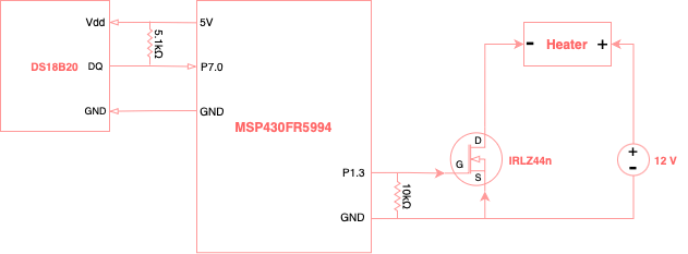

我正在使用中 MSP430FR5994 来控制 A 使用 PWM 的12伏加热器 具体取决于从接收到的温度值 DS18B20传感器 供电 MSP430为5V。
我还连接了 N-MOSFET (IRLZ44N) 之间的差值 PWM (引脚1.3) 12V 电源 用于为加热器切换适当的电压。
从接收到的数据 温度传感器位于引脚7.0上。
12V 电源 角度  出错。 是的 在控制 PWM 的同时成功与温度传感器通信。
但是、只要 12V 电源 角度 提供中断 与温度传感器的通信停止工作。
请注意、当 PWM 的占空比为0%或100%(完全打开/关闭)时、通信正常、但中间的任何占空比均不处于状态。
尝试在 MSP430的5V 功率下使用去耦电容器 用于温度传感器、但运气差。
有什么建议吗?

    NMOS:
    • 栅极:PWM 引脚1.3
    • 排卸:加热器的接地引脚
    • 来源:接地、来自电源的-ve
    电源:
    • +ve:加热器+ve 端子
    • -ve:源极引脚 NMOS
    此连接是否正确?
    Shoaib
    MCU 与 FET 源极之间的连接并未列出。 当然,这是不可能的。 诀窍是正确执行该过程、使这些电流保持在应有的位置。 穿过电源安全接地连接进入路径会造成危害。
    MCU 和 FET 的源极之间没有连接、因为我通过 MCU 使用 FET 的栅极进行开关 PWM。
    MCU 引脚上的电压相对于其 VSS (接地)引脚。 它必须连接到 FET 的源极或栅极处于不确定的电压。
    抱歉。 正如我先前提到的、FET 的源极有两个连接:
    1. MCU 的接地
    2. 从电源中选择-ve
    能否把原理图上的相关元器件发送出去? 我们可以清楚地进行研究。

    我上传了原理图、请看一下、如果有任何突出的地方、请告诉我。
    此致!
    Shoaib
    这并不详细或完整。 MSP430电源的任何相关信息缺失。 幸运的是、 它是否与12V 电源共用一个公共接地。 工作台电源经常将电源接地连接到安全接地。 形成接地环路。
    但 IRFZ44在这里是一个较差的选择。 其阈值电压(刚刚开始导通)介于2V 至4V 之间。 不适合 MSP430。 驱动器、不同 FET 或高 RDS 容限的应用。

    IRLZ44n 似乎可以正常工作、因为阈值为2V、3.3伏 PWM 会相应地激活门引脚。
    "原理图中无连接。 "
    当然不包括通过源。
    通过 USB 供电时需要注意的一点。 接地连接至电源线接地。 如果电源线接地连接到电源的负极端子、这就是导致接地环路的原因。

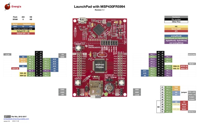

    如果有任何混淆、我们深表歉意、我正在使用下面的板、它有5V 输出。
    5V 电压来自 LaunchPad 上的 LDO。 它不是来自 MSP430 MCU。
    而且由于传感器在5V 电压下工作、因此我认为传感器输出 DQ 引脚无法直接连接到 MCU P7.0。 因为它们处于不同的工作电压。 MSP430在3.3V 电压下工作、传感器电压为5V。
    因此、您是否可以为传感器提供3.3V 而不是5V 的电压。 并检查是否仍然存在此问题。

    您是指使用单独的电源还是 Launchpad 上的电源为其提供3.3V 电压。
    此致!
    Shoaibt
    您建议将电源的负极连接在何处? 或者是否有任何其他连接需要更改?
    您可以在 LaunchPad 上使用3.3V 电源。 LaunchPad 上的3.3V 电压也为 MCU 供电。
    LaunchPad 上没有提供负电源。
    Cash Hao
    "并且由于传感器在5V 的电压下工作、因此我认为传感器输出 DQ 引脚无法直接连接到 MCU P7.0。 因为它们处于不同的工作电压。 MSP430在3.3V 电压下工作、传感器电压为5V。 "
    输出为集电极开路。 如果他为 DS18B20提供5V 电压无关紧要、它的输出仍然不会超过为开漏输出提供的电压。
    存在接地环路、电源尖峰或 EMI、这是导致主要问题的原因。
    您已经说过、12V 电源负极未连接到安全接地、因此这不太可能导致接地环路。
    您可以尝试放置缓冲器和其他电路来减慢加热器开启的变化速率。
    或者您也可以尝试我之前建议的方法、将 MCU 与加热器电路完全隔离。 (但是、如果传感器本身存在干扰、则没有帮助。)
    您还可以降低 PWM 的重复率、
    您还可以改善温度传感器的任何旁路。
    您可以将示波器放在传感器的通信线路上、看看加热器开关时会发生什么情况。
    为了进行调试、您可以将传感器从加热器旁边拆下、看看这是否仍然会导致问题。
    我一定错过了他说12V 电源未连接到安全接地的地方。 我不知道该怎么说。"
    一个简单的测试是将加热器替换为1K 电阻器。
    如果它仍然无法正常工作、则问题很可能出现在代码中。
    如果传感器导线靠近加热器导线、则这是一个问题。 来自这些开关高电流的磁耦合将耦合到附近的任何易受影响的电路中。 距离和双绞线是您在这里的朋友。 以及一本 Henry Ott 的书
    "我尚未将电源的接地连接至任何引脚、因此原理图中没有连接。"
    这不是*确切*清楚,但它是如何解释它。
    这不太可能是代码问题、因为他说它在0%和100%占空比下工作。 (除非他进行位拆裂、并且在他打开或关闭 PWM 时错过了一些来自传感器的脉冲)
    输出为开路收集器。 如果他为 DS18B20提供5V 电压并不重要、它的输出电压仍然不会超过开漏输出的电压。
    DS18B20的输出是一个开漏 IO。 在原理图中、该 IO 上拉至5V。 不允许向 MSP 引脚输入5V 电压。 您仍需要使用3.3V 电压为 DS18B20供电并将该 IO 上拉至3.3V。 那么、它可以通过这种方式工作。
