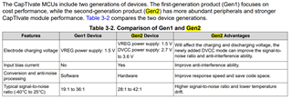

我认为 MSP430FR2522是第一代 CapTIvate、MSP430FR2676是第二代 CapTIvate、
就数据表中所述的内置扩展频谱、自动调优、噪声滤波和去抖算法而言、两款器件的性能是否有差异?
