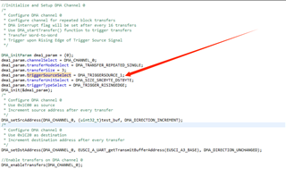

   当我使用 MSP430 driverlib 的 DMA 函数时、我想将它与 UART 一起使用。 我希望使用 UART 触发 DMA 以自动生成数据。 这里有许多触发源可供选择、但我不确定 UART 是否用作触发源、这些 SourceSelect 代码代表什么?  在哪里可以找到相关信息?
    触发源在数据表(SLASEF5B)表9-11中列出。
