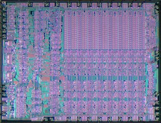

客户正在使用型号 MSP430F4152CY。
我在网络上搜索了该产品、但未找到任何命中率。
请告诉我它是否确实存在。
"CY"在本产品中是什么意思?

    我发现这个文件,这似乎是一个代码销售的 CY 作为一个"模具".
    过去、有一家企业(特殊和罕见)将该产品作为裸片而不是芯片提供、但我现在没听说过。

    我们执行此操作时、封装代码为 KGD ("已知合格芯片")。

    它是裸芯片。 没有封装,你可以访问所有的引脚,并可以连接任何一个你需要,本质上*你*可以选择它是48或64引脚。

    这是否意味着"MSP430F4152CY"仅提供一种类型的裸片、客户在制作封装时可以选择使用48引脚还是64引脚?
    这是否意味着也可以自由设置引脚放置?
    Ito
    没有引脚!
    这是 RCA CDP1802、但没关系。 这就是您通过 CY 获得的结果。 在该图中、您可以仔细观察并看到芯片边缘周围带导线的接合焊盘。 客户必须将芯片贴附到他的电路板、然后重新连接适当的焊盘。
    要使用此协议、您需要与 TI 签署一份 NDA。 然后、从 TI 获取标识焊盘和位置的信息。 然后、您可以根据需要进行裸片连接和键合。
    可能只有一个裸片-在签署 NDA 后、您需要向 TI 咨询。 对于64引脚、您需要绑定所有焊盘。 对于48引脚、您可以绑定它们的一个子集。
