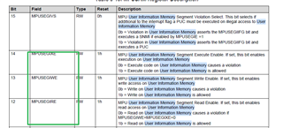

    正如我在第一篇文章中提到的、问题在少数器件中发生、但在发生问题的器件中、会发生多次。 主要、PUC 由 MPUSEGIIFG (信息段中的写入或执行违例)引起。 我们没有在这一段中编写或执行,因此,我们认为这可能是由一些错误行为引起的。 我们想知道您是否注意到了与 MPU 违例相关的任何类型的问题、这些问题可能与其他问题相关。 与在一个器件中一样、出现了由 ACCTEIFG 引起的 PUC、我们想知道与 NWAITS 和访问时间违例相关的问题是否会由于任何原因而触发 MPU 违例。

    1、对信息存储器启用保护
    2、MCU 处于异常状态, PC 意外访问信息存储器。
    你能试一下 David 的建议吗?
    您好、感谢您的回答。 目前、我不想更改 DCO 频率、因为这可能会对器件的正常运行产生很高的影响。 我们必须首先对其进行评估。 但是、我们在一些器件中遇到的主要故障是信息区域上的存储器保护单元违例。 我们在该区域中设置了防止写入和执行的保护。 n´t 我们不会在这个区域写或执行,所以我们不知道为什么会发生这种情况。 但是、我的问题是要设法确定 NWAITS 值错误与 MPU 违例之间是否存在某种关系。

    从违反 MPU 访问权限中获得系统复位要求您请求该行为。 上电默认为中断。 如果您不使用信息存储器、我看不到任何强制执行复位的原因、因为这似乎不是一个严重错误。 或许是场中一个中断并记录错误、但不是复位。
    您好、David。 出于安全原因、我们不能在发生此类错误后继续执行代码。 我们必须启用 PUC、一旦器件复位、读取复位原因、并将器件置于特殊的安全模式。
    这里要了解发生该 MPUV 的原因。 由于只有同一批次 MPS430FR5889的少数器件发生、而  其他批次生产的其他器件没有发生这种情况、因此我们怀疑微控制器存在错误行为。

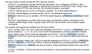

    4) 4) SMCLK 配置为与 MCLK 不同的频率。
    即会发生点1、2和4。 我们使用 LPM3 (我们需要该模式、但不能使用 其他模式)、启用一些中断、并为 SMCLK 配置了与 MCLK 不同的频率。 但关于第3点、我们不确定这意味着什么。 如果点1、2和4同时发生、而此时 SMCLK 正被另一个外设(即 ADC)使用、那么 我们是否处于勘误状态?
    看起来条件意味着当其他3个点发生时(最常见的条件) SMCLK 没有运行。 但我们不确定这是否意味着这一点、还是意味着相反。 请帮助我们澄清一下。
    当 MCU 在一个 Us 级时间内转到 LPM2/3/4时、会发生该问题。
    2)、这意味着当 MCU 进入 LPM 模式时、会生成一个中断请求。 这并不意味着您不能使用任何中断。
    3)、这意味着任何外设均未使用这些时钟。 如果 ADC 由 SMCLK 提供、并且 MCU 进入 LPM 模式时生成 ADC 中断。 您不能解决这个问题、因为 SMCLK 由外设使用。 如果在  MCU 进入 LPM 模式时来自 GPIO 的中断和没有其他外设工作、您将满足3)。
