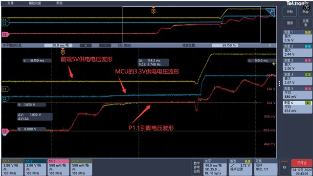

客户用 MSP430F6736芯片开发了充电桩产品。
有时、芯片在通电时无法工作(内部晶体振荡器不运行、程序也不运行)。 这可能是因为 GPIO 端口电压高于 VCC、导致了此问题吗?
在 VCC 上电之前、是否有任何要求规定此 GPIO 端口的电压不能超过特定的阈值? 或者对于在 VCC 上电之前灌入该 GPIO 端口的电流是否有任何要求?
对于 GPIO 上电序列、我们进行了以下测试:
上电过程中、芯片的 GPIO 端口 P1.1引脚在 VCC 上电前具有大约1V 的电压、比 VCC 早约90ms。 此引脚的波形和 MCU 电源波形如下:
黄色线是5V 电源、蓝色线是 MCU 的3.3V VCC、红色线是 MCU 的 P1.1 GPIO。
请确认这是否可能是根本原因或任何其他见解。 非常感谢!
Joyce
    Joyce、您好!
    是此问题可能是由在 VCC 斜升之前施加到 P1.1的电压引起的。 如果查看 器件数据表的 5.1节、您可以看到施加到任何引脚的最大电压为 VCC + 0.3、因此上面的波形表明超出了这一范围。
    在表5-4和5-5中、您还可以看到基于电流的限制。 我无法从提供的信息中判断是否违反了这一点、但请根据这些表检查设计。
    通过向 GPIO 引脚施加过大的电压、也有可能意外地对器件进行"反向供电"、因此这同样可能导致启动序列中断和器件行为不正确。 我建议确保这些引脚不违反数据表第5.1节中的第一个规范、然后重新测试。 如果仍然失败、请检查当前问题、如果在所有这些之后仍然失败、请更新该线程、我们将进一步对此进行研究。
