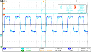

蓝色:CapTIvate 信号(在电容 块0上)
青色:屏蔽 IO (在电容块1上)

      否则、当我只使用函数调用 CAPT_enableShieldIO ()激活屏蔽 IO 时、屏蔽引脚工作、但它会导致块0的常规捕获通道上出现永久的 MAX-Count 错误。 由此便实现了一个永久性重校准过程。
      为什么没有虚拟通道时出现最大计数错误、而此通道没有错误? 有其他方法可以解决这个问题吗?
    2. 或者我连接了一个示波器探头。 这将增加信道的容量。

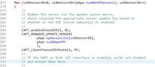

    因此、要使其工作、您需要首先在调用 capt_manager.c 中的 capt_updateSensor ()函数之前调用 capt_enableShieldIO ()、然后在 CAPt_updateSensor ()调用函数 CAPt_clearChannelOnState (block、pin )之后调用、其中 block 和 pin 与 Capt_enableShieldIO ()相同。

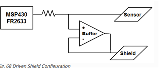

    现在、使用此函数的问题在于、您实际上没有镜像任何其他引脚。  您只是激活一个通道来参与测量、这意味着它会将该引脚驱动为 RX、但其测量的转换计数值会被忽略。  如果屏蔽引脚上的电容与引脚相同、则波形看起来几乎相同。  这种情况可能是使用具有多个电容近似相同的按钮的键盘的情况。  但如果电容不同、屏蔽层上的波形将与您尝试屏蔽的通道上的波形不同。  这是可行的、因为与 RX 传感器相比、由于屏蔽层的尺寸较小、因此通常其电容要大得多。
    因此、驱动屏蔽的理想方法是使用高输入阻抗高速缓冲放大器(OPA354)、如下所示。  放大器的单位增益使输出能够很好地跟踪输入信号、其输出电流可以驱动屏蔽层的大电容。  请参阅 CapTIvate 技术指南的设计章节"带有驱动屏蔽的接近传感器"。

    [报价 userid="114745" url="~/support/microcontrollers/msp-low-power-microcontrollers-group/msp430/f/msp-low-power-microcontroller-forum/1424646/msp430fr2675-shield-io-problems/5460873 #5460873"]因此、要使其工作、您需要首先在调用 capt_manager.c 中的 capt_enableShieldIO ()函数 capt_enableSensor ()之前调用 capt_enableShieldIO ()、然后在调用 capt_updateSensor ()函数 CAPt_clearChelOnState (块)之后、引脚与引脚和引脚引用相同[/块]。
    我添加了您的代码:
    但 MAX-Count-Error 会保留。 而且屏蔽引脚的行为现在是不同的:
