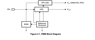

对于 P/N M430FR5989SRGCREP、能否回答以下问题? 这将有助于您深入了解 处理器。
1.电压调节器向内核提供什么样的额定电压?
2.可向内核提供的最大电压是多少(通过电压调节器)?
3.电压调节器是否因短暂的烧断而被覆盖?
提前感谢您的帮助!
    此外、是否有其他方法可以从外部监控内核电压?
    Lokesh 您好!
    下面的展示了电源管理模块块。 但我们仅在数据表中提供电源电压的规格、而不提供 VCORE 的规格、因为该内核电压没有外部接口。
