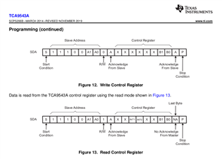

    I2C 扩展器 TCA9543A 与 MCU MSP-2475相连。 现在 A1和 A0引脚都接地。 现在考虑数据表、地址为0xE0 (或用于读取的0xE1)。 但在我的代码中、当迭代循环时、不会检测到这个0xE0 (或0xE1)。 硬件侧的连接正确。
    我在下面附上了 I2C 扩展器数据表。
    e2e.ti.com/.../tca9543a.pdf
    您能告诉我在这里遗漏了什么吗?
    Nitish
    I2C 地址仅为7位。 R/W 位不是地址的一部分。 [参考 I2C 规范(UM10204版本7.0)图10.]
    图12-13 (所示)实际上说明了这一点。 图14/Sec 8.6.1不正确。 如果 A0=A1=0、那么需要的地址为0x70。
    I2C 单元会忽略 I2CSA 的高位、因此如果您在那里放置0xE0、则实际上使用的是地址0x60。
    扫描 TCA9534A 后面的总线就是一种策略。 我想您可以只写入 Control=0x03和(重新) scan、但这可能会暴露地址冲突(我们假设出于某种原因而切换)。
    好的。 那么、我应该考虑从器件地址0x70吗?
    当 A0=A1=0时、所需的地址(扩展器本身的地址)为0x70、如图12-13所示。
