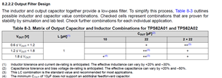

double ++和 single +是什么意思?
    您好、JDJ:
    感谢您在 E2E 中提出问题。
    选中的单元格(++和+)表示已通过仿真和实验室测试证明稳定性的组合。 ++ LC 组合是标准值、推荐用于大多数应用、如脚注(3)所述。
