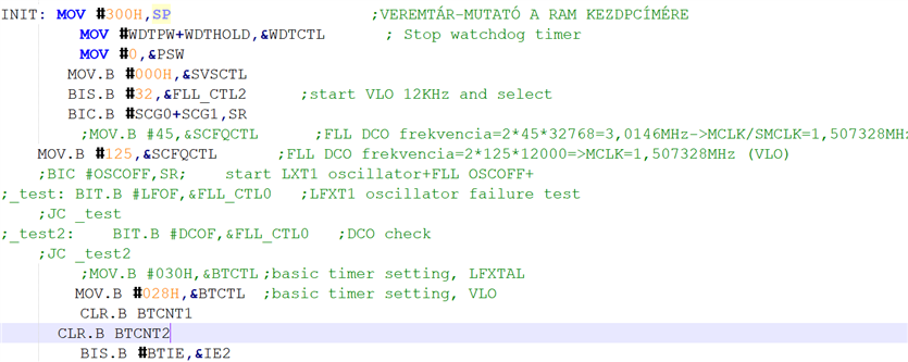

1. FLL+不会锁定且不能生成所需的(1、504MHz) MCLK。 我强制 P1.1增加 MCLK、它只为310KHz!
如果调整了"fn_x" DCO 范围、则该值会发生变化:~600K、~900K 等 似乎 DCO 以最低频率振荡并且 DCOF 标志一直为"1"。
我使用 VLO 作为 ACLK (FLL+输入基准) 时钟发生器。  请注意、ACLK 正常(LCD 工作)。
我的 FLL+配置(从代码编辑器获取的屏幕截图)、复位后:

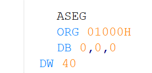

2. 由于01000H 时存在批量擦除问题、我无法下载闪存程序(使用 BSLDEMO2.exe + RS232接口)。 如果我删除、则只能下载代码
位于~1000h 字段中的常数。
 代码中嵌入的常量表定义:我成功地使用了'F1222、'F415等部件
它不适用于'F4152 (可能是由于 BSL 版本1.61?):
是否有可能在信息存储器区域中以某种方式定义初始常数(~表)?

    1. FLL+:昨天步行回家,我可以在当地的电子商店购买手表水晶。 我不再使用 VLO (POR 后未启用)、但 LFXT1现在是 FLL+基准信号、在 MCLK 输出引脚上测量所需的1、504MHz。 幸运的是、我的 PCB 上有专为石英设计的封装作为替代方案。
    2.擦除 Isse 当 使用 BSLDEMO2.exe 下载代码时:再次阅读系列用户手册,我发现:
     上面的陈述似乎 对'F4152部件也有效。 我使用不需要特殊解锁的段 B、因为段 A 需要:
    org 01080H;安装于01000H
    DB 0、0、0
    第40章
