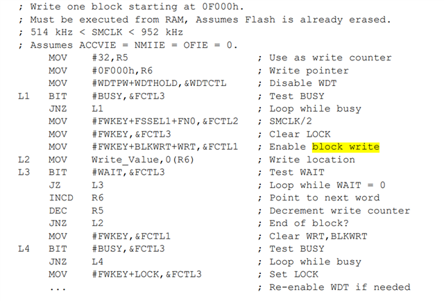

    此外、在 MSPBOOT 示例中、16字节的数据正在写入闪存。 我们如何使用闪存中的块写入选项来写入64字节的数据? 您能否就所需的必要更改提供建议?

    闪存写入模式包括字节或写入模式、以及由 FCTL1.BLKWRT 分隔为或不是1的块写入模式。 请参阅 UM 的7.4.1 FCTL1寄存器
    请在 7.3.3.5 "块写入流程"和" UM 示例"一章中查找流程和示例代码(带有注释的 asm)
    MOV #FWKEY_BLKWRT+WRT、&FCTL1;启用块写入
     块写入模式还需要这个代码。

    您能否在块写入模式方面提供进一步的帮助? 我需要一个使用块写入模式写入闪存的 C 代码示例。 由于一个块写入不能从闪存存储器内发起、它必须从 RAM 被触发。 我们如何使用引导加载程序或通过修改 MSPBoot 工程创建器实用程序生成的链接器文件来将函数放置在 RAM 中?

    对于锁定写入、我们在用户指南中提供了一个汇编代码 、如下所示
    下面是我将代码转换为汇编代码但尚未经过测试的代码、您可以尝试一下
    while (FCTL3 & busy);//等待闪存控制器就绪(L1循环等效)

    2.块写入模式下的闪存写入
    关于您在块写入模式中为闪存写入提供的代码:它只有当从 RAM 中执行时才正确工作。 为了将函数放置到 RAM 中、我使用了以下属性:
    __attribute__((ramfunc)) uint8_t TI_MSPBoot_MI_FLASH_BLOCK_Write(uint16_t *addr, uint16_t *data)
    // Function implementation
    这是正确的方式吗?
    现在我能刷写应用程序一次、但是之后不行。 这是因为该函数位于 RAM 中、仅当此函数所用位置保持不变时、才会工作。 因此、函数应该被放置在 RAM 中的特定位置。 此外、这个位置应该被保留并且防止被应用程序代码改变。
    您能帮助我确保将此函数放置在固定的 RAM 位置吗? 另外、我需要获取有关确保此位置受到保护从而不会被应用程序代码覆盖的指导。 理想情况下、此信息应反映在引导加载程序和应用程序项目的链接器文件中。

    对于此文件、主机 MCU 可使用、易于调用需要下载到目标 MCU 中的 C 代码。 它对链接器文件没有任何影响。 您无需考虑它有多少元素、它将由主机处理。
    您可以尝试执行此操作以在特定地址修复函数
    为了避免应用程序代码使用某些存储器区域、例如上面所需的某些 RAM 区域、您只需修改链接器文件(CCS 中的 cmd 文件)、以确保应用程序链接器文件不包含您上面使用的 RAM 区域即可。
    例如、如果器件 RAM 从0x2000到0x2300、并且需要0x100用于特殊用途、因此您可以在 cmd 中按如下方式定义 RAM
