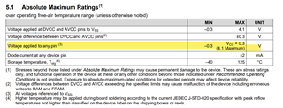

断开电源(3.3V)后、将 UART 外部器件连接到引脚13和引脚14会在引脚5 (VCC)处产生约2V 的电压、即使未供电也是如此。
你知道原因吗?
Ito
    这超出了规格范围。 由 电流回流引起
    但正在供电。
    MSP430等 CMOS 器件通常在 I/O 引脚以及 Vcc 和接地之间具有钳位二极管。 因此、您的 UART 外部器件会驱动一个足够高的电压、以将二极管正向偏置至 Vcc。
    如果超过二极管的绝对最大电流、这会带来危险、并可能对 MSP430造成永久损坏。
