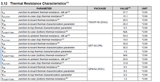

我们正在对我们的一台设备进行本质安全认证流程。 该过程要求我们计算电子组件在任何故障期间都可以达到的温度。 为此、我们需要知道 MSP430F4152 LQFP64封装的环境结热阻。
我已经浏览过数据表和用户指南、但找不到这些信息。 我也读过 SPRA953D 应用手册、但也找不到任何内容。
认证机构(UL)要求制造商提供官方信息。
有人知道该查找此信息吗?
我认为可以是一个通用文档、不一定是 F4152、但必须是 MSP430产品系列中专门针对 LQFP64的文档。
提前感谢!
    我认为 F41x2的数据表是旧版本、对于后来发布的数据表、热性能信息直接放在数据表上。 我无法找到 F41x2热性能信息。 但请参阅 MSP430FR6972 LQFP64的热信息。
    请记住、热阻不仅与封装有关、还与裸片尺寸有关。 因此它不是通用文档。
    感谢周先生的支持。
    由于 CASE 具有相同的芯片、因此此产品说明书上的信息将会有所帮助。
    但是,我不知道 UL 认证机构是否会通过相似性接受热阻值(我希望如此!)
    我将保持这个问题未决、以防 TI 的硬件团队有任何显示 MSP430F4152值的特定文档。
