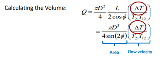

我知道、使用 USS 设计中心 GUI、我可以找到仪表常数。
但我想从理论上讲。 根据 TI 参考文档、它显示仪表常数=(长度*面积)/2
TI 还指出 面积= pi*r*r 即圆面积。 为什么 TI 在计算中说面积= pi*r*r 其中 r 是流量管的半径。
 流量管为圆柱形、因此应位于圆柱体区域。
    体积=流速乘以管道横截面积。
    其中 管道的横截面积为 pi*r*r
