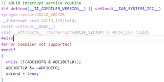

我的客户想问以下关于 ADC 的问题。
他们在 MSP430G2553上执行 ADC10 DTC 功能、但需要保存某些内容。
DTC 在单块模式(n = 32个样本)下设置、他们希望等待将 AD 值写入指定地址区域后、再继续执行下一个过程。
以下 ISR 将在何时运行?
(a)转换完成且数据被写入第一个 ADC10MEM 时
(b)当所有数据的转换完成且写入指定地址完成时
如果 ADC10IFG 的标志被置位、这表明已确认它已完成。
但它似乎在下面 ISR 的 while 语句中停止、这可能是因为 ADC10IFG 未置位。
Kenley
    这里的一个关键语句是"当中断请求被处理时、ADC10IFG 标志被自动复位"、所以一旦您到达 ISR ADC10IFG=0。 它将卡在该循环中、因为 没有任何东西可以写入 ADC10SA 来重新启动 DTC。
