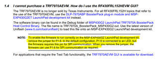

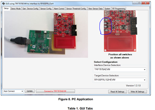

尊敬的:
   最近、我购买了 带有 MSP430 (器件型号:MSP-EXP430G2ET)的 TI LaunchPad 套件 以及 TI TRF7970A BoosterPack (器件型号:DLP-7970ABP)  、以便按照用户指南 RF430FRL152HEVM 用户指南(修订版 C)中的建议使用 RF430FRL152HEVM。但是、现在硬件已经发生了更改、包括 TRF7970A 和 RF430FRL152HEVM 。 因此、在进行实验时、请按照  用户指南刷写 Uniflash 的 sloc346、然后使用 GUI 工具与 MSP-EXP430G2ET 进行连接。  TRF7970A  在标签到达时没有响应。 使用 Docklight 时也没有响应。
  那么、我是否有新的指南版本或任何硬件/软件错误? 用户指南显示、在位置2处应该有跳线、但在此版本中没有跳线。
  下面是一些硬件和软件的照片。 MSP430上的灯 D2不亮
