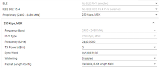

我正在开发一个项目、以在 CC2340R5 (用作发送器)和 CC2500 (用作接收器)之间建立通信、这些器件在具有专有模式、250kbps 和 MSK 调制的2.4GHz 频段中运行。
为此、我将为 CC Theia 中的 CC2340R5发送器侧编写代码、并为接收器侧使用 ESP32和 CC2500、对 Arduino 中的 ESP32进行编程。
虽然当另一个 CC2340R5设置为接收器(在 CC2340R5 Tx 和 Rx 之间)时通信正常、但在将 CC2500用作接收器时、通信不起作用。 我无法收到 CC2500方面的任何消息。
是否有任何人实施了类似的操作、或者是否有任何人具有可以帮助解决此问题的 Arduino 代码或寄存器设置? 希望就如何解决这一问题提供任何帮助。
    尊敬的 Dharmendra:
    CC23xx TRM 确实提及对 CC2500的支持、但确实取决于所使用的传统美白。  您是否能够使用 Smart RF Studio 8进行测试、如果可以、那么在启用"CC2500 Compatible (与 CC2500兼容)"白化功能时、您是否可以尝试向 CC2500发送数据包?
    如果成功、您将需要对 ti_pradio_config.c 中的 LRF_commonRegConfig*数组应用自定义更改、因为 F3 SDK PropRF 示例中默认不启用此白化模式。  为此、可以 在 Generated File 视图中禁用 SysConfig、使其生成 ti_radio_config.c、将 ti_radio_config.c 的先前构建实例复制到工程的主工作区、并将 Smart RF Studio 8代码导出中的 LRF_commonRegConfig*更改复制到本地 ti_radio_config.c 文件。
    Ryan
    您好、Ryan、
    非常感谢您的答复。
    我尝试将 Smart RF Studio 7用于 CC2500接收器、从 Smart RF Studio 7中获取寄存器设置、并使用 CC2340R5发送器的旧设置在 Arduino 中实现这些设置。 它与美白残疾人工作良好。
    谢谢你
