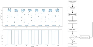

    我们努力使 SLOC297固件在我们的系统上运行、由此耽误了很长时间、对此我深表歉意。  我们已经过测试、但 SLOC297仍会出现相同的问题。  当时、我们进行了额外的测试并进行了其他几项观察。  如下图所示、我们确定了通过在 TX 确认后添加延迟、可以暂时解决该问题。  然而,延迟的长度有一个奇怪的影响。  使用无操作而不是基于计时器的延迟、我们发现该问题在注入无操作的数量下保持稳定的周期性。  例如、200 no-ops 显示该问题、而400 no-ops 清除该问题。  遗憾的是、如果一个标签上没有出现问题、选择延迟将不起作用、因为其他标签显示类似的模式、但"波形"会发生偏移。  没有"一刀切"。

    如下图所示、我们确定通过在 TX 确认后添加延迟、我们可以暂时解决该问题。  然而,延迟的长度有一个奇怪的效果。
    您知道在哪里添加延迟。 它是从一些归档的帖子你引用吗? 我问的原因是与一位专家谈话(他不再与我们的团队合作)、他说没有理由增加任何延迟、尽管有几个帖子似乎是通过增加延迟来解决问题、而不真正知道为什么需要延迟。
