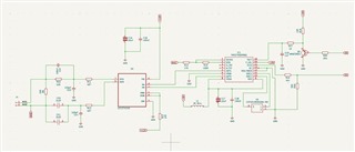

    很抱歉耽误你的时间。 我将与团队中的硬件工程师一起查看提供的原理图。 我要提到的是、我们通常会看到此 IC 使用环路或铁氧体棒状天线。

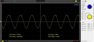

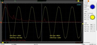

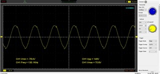

    我们使用示波器的 FFT (快速傅里叶变换)功能、对有电机和无电机运行的电力线进行了分析。 在这两种情况下、观察到的信号都保持不变、显示出60Hz 谐振、且没有明显的谐波。
    我们还测量了天线的谐振频率、结果保持一致、读数约为134kHz、变化范围为±1kHz、如示波器上所示。
    使用的旁路电容器(C13和 C14)的标称值为220 pF。 由于无法检测到高频噪声、我们通过将这些电容器替换为其他不同值(1nF 和 pF)的电容器来执行经验测试、以检查是否对电路行为产生任何影响。 然而、没有观察到明显的效果。
    TMS3705的操作参数符合数据表规格。
    此外、我们将 TMS3705电源输入端的电感器替换为另一个使用铁氧体磁芯的电感器、但这种更改也没有带来任何改善。
    所附图像显示了示波器捕获的电力线和天线频率分析。

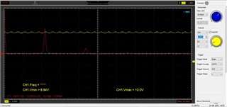

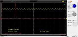

    我们在正常条件下以及电网中存在干扰的情况下、在电路板的电源输入端使用示波器进行了分析。 在这两种情况下、信号行为保持不变:它是干净的信号。 为了观察任何显著的变化、有必要将示波器设置为高度敏感的标度、这在此类测量中是正常现象。 这种变化在两种情况下都是一致的。
    天线与电机之间的物理距离约为30米。 不过、当电网稳定时、天线正常工作、这使得辐射噪声是问题原因的假设不太可能发生。
    根据观察到的证据、我们目前的假设是该问题与电源中的噪声有关。 这是因为、在电网中没有干扰的情况下、系统正常工作、而存在干扰的情况下、天线读数范围明显下降。
    随附的屏幕截图显示了电气噪声下5V 和10V 电源轨上的信号。 由于电路板放置在电感 天线上、可能会在这些电源轨上观察到间歇振荡。
    Vinicius
    e2e.ti.com/.../Hantek_2D00_6000-Ver2.1.36-_2D00_-_5B00_Scope1_5D00_-2025_2D00_04_2D00_24-16_2D00_48_2D00_31.mp4
    e2e.ti.com/.../Hantek_2D00_6000-Ver2.1.36-_2D00_-_5B00_Scope1_5D00_-2025_2D00_04_2D00_24-16_2D00_42_2D00_42.mp4

    从提供的示波器视图中、我相信可以完全缩小问题范围到电机。 考虑到传输频率为134.2kHz、130kHz 噪声值得关注。
    我建议在电源轨上添加一个额外的滤波器来滤除该频率噪声。 这可能有助于您的所有电路板、从而在其他器件上防止出现该问题。
    除此之外、看到的问题不是 TMS3705器件的问题。 如果电源轨包含噪声、尤其是当噪声约为134.2kHz 时、我们无法确认正常运行。
    Isaac
