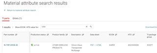

尊敬的 Guru:
我只能  在材料属性搜索页面中找到 RI-TRP-DR2B-40。 我能否知道  RI-TRP-DR2B-50是否 也是有效的器件型号?
另外、我是否可以与您确认 RI-TRP-DR2B-40是否必须与 MPN# RI-STU-MRD2一起标记?
Felix

    您好、
     您从哪里获得了  RI-TRP-DR2B-50? 没有此类器件型号。
    [引用 userid="242611" url="~/support/wireless-connectivity/other-wireless-group/other-wireless/f/other-wireless-technologies-forum/1519874 ri-trp-dr2b-is-is-trp-dr2b-50-a-valid-part-no"] ri
    [/报价]
    请参阅数据表。 该应答器符合 ISO11784和 ISO11785开放标准。 您可以使用支持此协议的任何读取器。
    1.3说明
    TI 32mm 玻璃应答器可提供卓越的性能、并在134.2kHz 的谐振频率下工作。 特定产品符合 ISO 11784和 ISO 11785全球开放标准。 TI LF 应答器采用 TI 获得专利的调优流程制造、可提供一致的读取和写入性能。 在交付之前、应答器会进行完整的功能和参数测试、以提供客户对 TI 的高质量期望。 该应答器非常适合广泛的应用、包括但不限于访问控制、车辆识别、容器跟踪、资产管理、 和废弃物管理应用。
     RI-STU-MRD2MicroReader 只是一个读卡器  、您可以用于 RI-TRP-DR2B 等 LF 应答器。
    您好、
     我还想澄清  RI-TRP-DR2B-40应答器的一个方面。  RI-TRP-DR2B-40是一种  LF 多页应答器。  ISO11784和 ISO11785是牲畜标准(协议和数据格式)、主要用于读取第1页的内容。   为了使用  RI-TRP-DR2B-40等多页应答器的完整功能、 需要额外的命令(通用读取、编程、锁定) 以使用更大的存储器和读取/写入功能。  RI-STU-MRD2等读者以及 市场上支持全 LF 多页应答器功能的任何第三方读者可用于  RI-TRP-DR2B-40
