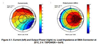

有几个线程建议 CC2590 的输出阻抗约为约 33 – j. 7Ω  。 不过、在使用定制天线设计进行大量匹配实验后、我尚未观察到该点附近的任何谐振或性能峰值、即使直接针对共轭进行调谐也是如此。
问题 TI 设计手册 DN037 (swra375) 特别是 图 4.1(右侧) ,似乎是 在阻抗明显高于 50Ω 的情况下实现最大输出功率  、假设图表归一化为 50Ω 。这与 33 – js 7Ω 假设不能很好地一致、除非图表以不同的方式归一、这与图中不清楚。 任何人都能确认 DN037 中的史密斯圆图实际上是指什么吗?
鉴于我无法直接遵循该参考设计(不同的天线,电路板尺寸,布局布线和环境)、非常感谢对进行澄清 CC2590 输出阻抗的真实棒球场 或任何特性数据。 它实际上更接近 50–60Ω  甚至更高?
此外、我正在运行 CC2590 2.3V Vdd ,不是 3.0 V。可以 输出阻抗进一步转向较高的电阻 功率因 PA 驱动能力降低而降低电源电压?
    DN037 规定了图 4.1 在 SMA 连接器参考平面上、即 在 阻抗匹配/滤波器网络之后制作。 其他线程(例如 e2e.ti.com/.../477733 (33 +/- J7  ) 欧姆是指器件引脚参考平面处的目标阻抗。 在本例中、您可以假设史密斯圆图标准化为 50 欧姆。

    我们希望通过更好地将天线与 CC2590 更喜欢在其输出端看到的天线匹配来优化射频性能。 如果该阻抗已知、则进行匹配应该非常简单。 目前、我对建议的 33±j. 7Ω 并不放心。
    从您的答复中、我现在了解 DN037 中的深红色区域、图  4.1 表示连接到参考板时有利的天线阻抗、并且该图包括内置匹配/滤波器网络+寄生效应的影响、也就是说、它不直接描述 CC2590 在器件引脚参考平面上的输出阻抗。
    在 ±调整为 33k Ω j 的 7Ω 目标时(来自较早的线程)、我发现 DUT 的输出频谱在整个 Zigbee 频带内看起来相对平坦。 这最初让我感到困惑 — 但现在似乎 CC2590 包含内部调节或反馈、无论失配如何、都旨在实现恒定增益。 权衡似乎是增加或减少电源电流消耗、具体取决于负载阻抗。 但是、我没有看到任何有关此“特性“的 TI 文档。

    使用的收发器/SoC 将更改与 CC2590 的输入匹配、然后更改所需的 CC2590 输出匹配要求(以及使用的电源电压)。
    没有任何内部反馈机制;您可以通过根据提供给 PA 输出的不同负载增加/减少电流消耗来实现相同的输出功率。 如果绘制在史密斯圆图上、这些曲线将跟踪恒定输出功率的轮廓(具有不同的电流消耗)、与您在 DN037 中看到的非常相似(但在 CC2590 输出器件引脚上)。
    理想目标阻抗也会在频带内发生变化、但遗憾的是、我没有可用的负载拉数据、这就是问题的关键。
    您是否仿真了 TI 参考设计的射频路径(即包括元件和 PCB 寄生效应)、并与您的设计相比比较了提供给 CC2590 的负载阻抗(在目标频段上)? 不同的电源电压会有所不同、但这表明了如何进行调优过程。 目标负载阻抗轨迹不应存在显著差异。

    如果时间是这里的主要限制因素、只需关注输出网络。 不同的电源电压是一个较大的设计系数。
    需要强调的一点是、仍然可以看到 DN037 中负载拉动图的一般行为。 即使输出功率和电流消耗轮廓的位置发生变化、输出功率轮廓的同心行为和从低到高电流消耗区域的趋势仍将与 DN037 中的图类似:
    每个测量频率的最佳区域略有不同;我建议在给定时间压力的情况下仅关注频段的低、中和高频率。
    您可以使用输出网络的理想化仿真来大致“映射“轮廓。 如果在一个阻抗轨迹中达到不可接受的性能区域(例如通过增大/减小特定元件值)、请注意使用基本仿真网络在史密斯圆图上测量的阻抗轨迹。 这将(非常)粗略地描述整个频段的性能。 这并不完美、但您至少可以尝试避免使用不同的 BOM 值重复针对相同的负载阻抗。
    这里的另一个设计问题是稳定性、因此在调整输出网络时请记住(如果您可以检查频谱)。 这将是一个主要的设计考虑因素、即使提供了频率、电压、温度等方面的所有所需负载拉动数据也是如此。
