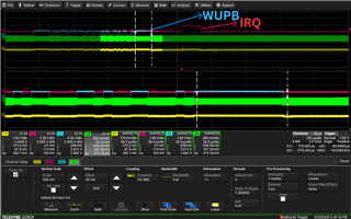

您好、在 TRF7960ATB 模块上使用 TRF7970A 芯片进行 B 型卡 (106Kbps) 仿真时遇到问题。
我的问题是、当我尝试使用直接模式 2 时、我应该在 FIFO 中找到所有数据(预期数据是简单的 WUPB)、但我确实收到了指示帧结束的 IRQ 触发。 但是、问题出在这里:当我检查 FIFO 中的数据时、我发现数据大小= 0。
为了确认帧结束后的读取结果、我发现 IRQ_STATUS = 0x40。 此外、读取 NFC 目标协议寄存器会在帧结束后提供 0x05、这是正确的。 尽管 FIFO 中没有数据、但示波器上的值也是非常合乎逻辑的。
您将在下面找到我当前的 B 型配置以及示波器读数:

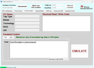

    您是否尝试了 使用 TI EVM 硬件 ( MSP430F5529 LaunchPad 开发套件和 dlp_TRF7970ABP) 进行卡仿真?
     我 运行完整的 NFC 堆栈并为卡仿真模式启用 TRF7970A。 我能够使用 Android 手机正确读取仿真 TRF7970A 卡。 您可以参阅 NFCLink 独立入门指南中的完整 NFC 堆栈用户指南。
    请参阅仿真选项卡中的示例文本“卡仿真是非凡的“。
    在我的手机上、我可以在 卡仿真模式下读取 TRF7970A 上的 ID 和记录。
    请运行 TI NFC 示例、并将您的代码与 TI 代码进行比较。

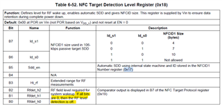

    您要向 NFC_TARGET_DETECT_LVL 寄存器写入 0。 这意味着您禁用射频场检测。 请参阅此寄存器上的 B2:b0 说明。 您应设置 b2:b0=0x7。
     有关详细信息、请参阅数据表。 读取您的代码后、您未启用 AutoSDD、这是正常的。 当 IRQ 状态寄存器上有 0x40 时、您需要首先检查 NFC 目标协议寄存器、以查看其是否等于 0xC5。 我认为您在代码中不会这样做。 当寄存器 返回 0xC5 时、意味着发出了 ISO14443B 命令、您可以读取 FIFO 状态。

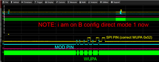

    我已经测试了您建议的配置、但很遗憾、它不起作用。 如前所述、我使用的是 TARGET_PROTOCOL_REG (0x19)、我正确观察到了值 0x05、这表示已检测到 B 类卡。 在值 0xC5 中、C 部分用于指示射频场是否高于唤醒电平以及用于冲突检测。 但在我的例子中、射频唤醒电平设置为 0、这意味着 TRF 已经被唤醒、因此我采用更简单的配置。
    关于寄存器 0x18、我根据 TRF 芯片的 勘误表 (器件 B08)将其设置为 0x00、建议在初始化后将其复位为零、因此我遵循了该建议。
    如前所述、由于寄存器 0x19 返回 0x05、这确认检测到 B 类并且射频场处于活动状态。 但是、当我检查 FIFO 缓冲区时、它是空的。 我还使用 TEST_REGISTER (0x1A) 进行了测试、可以清楚地观察到 TRF 正在通过 MOD 引脚检测 WUPB 信号(请参阅新附加的屏幕截图以供参考)。
    我还尝试使用直接模式 1、通过 SPI 读取时发现了一些奇怪的情况:即使 TRF 在 MOD 引脚上检测到 WUPB(没有通过 SPI 解码)、当我发送 WUPA 命令(即使 TRF 配置为 B 型)时、它解码 WUPA 并通过 SPI 发送、就好像它卡在 A 型模式中一样。
    这种行为很奇怪、即使将 TRF 显式设置为 B 型配置、也会发生这种情况。 我附加的第二张图片显示了我观察到的实际行为。 尽管我已将 TRF 配置为 B 型、但响应看起来与 A 型卡的响应完全相同
    作为参考、我还在下面添加了直接模式 1 配置。 我想指出的是,我也测试了你的建议对于这种模式,以防万一,但他们产生了类似的结果。

    这种行为很奇怪、即使将 TRF 明确设置为 B 型配置、也会发生这种情况。 我附加的第二张图片显示了我观察到的实际行为。 响应看起来与 A 型卡的响应完全相同、即使我已将 TRF 配置为 B 型。
    TRF 配置为卡、而不是读卡器、对吧? WUPB 应该是读卡器发出的命令。 TRF 应仅作为卡发送响应、而不是命令。 0x52 表示发件人发出 WUPA 命令而不是 WUPB 命令的人(本应是 0x05 而不是 0x52)?
