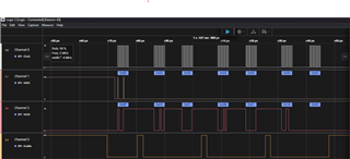

我写了一个值 0x55 ot reg value 0x03 并试图读回它,只是为了确保 SPI 通信工作良好,我可以继续射频,但我观察到一些随机值.
我已使用逻辑分析仪查看 SPI 信息。
这些是发出“直接命令 0x03“和“空闲命令 0x00“后发送的命令
我正在将 0x55 写入寄存器地址 0x03
读回寄存器值 0x03 ,我期望 0x55 但最终得到一些随机值。

    这看起来很好。
    [引述 userid=“661769" url="“ url="~“~/support/wireless-connectivity/other-wireless-group/other-wireless/f/other-wireless-technologies-forum/1537884/trf7970a-dlp-–7970abp
    [/报价]
    这个波形看起来没有问题。
    [/报价]
    当将 0x55 写入寄存器 0x03 时、此波形看起来也可以正常。
    [/报价]
    它不是随机值、而是根据 MISO 信号上返回的 0x0 读取 0x0。
    您能尝试使用其他寄存器吗? 由于您已经编写了寄存器调制器和 SYS_CLK 控制 (0x09) 以及稳压器和 I/O 控制 (0x0B)、为什么您不尝试读回它们? 结果是什么?
    不知道为什么要写入 0x3 寄存器。 TI 示例没有根据我所能知道的程度配置该寄存器。 一些位字段未被使用、此寄存器用于 ISO14443。  数据表还说明、 每次写入 ISO 控制寄存器 (0x01) 时、该寄存器将默认为 0x0。

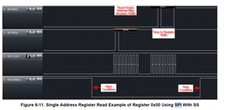

     您是否有 MSP-EXP430G2ET LaunchPad 开发套件? 如果您这样做、则可以  在 LaunchPad 上运行 TI 固件 SLOA297。 借助它、您可以在 MSP 从复位状态释放后在 SPI 接口上捕获逻辑分析仪波形。 通过这种方式、您可以将预期的 SPI 波形与运行 Nordic 处理器的波形进行比较。 看一下波形、我真的不明白为什么 TRF 返回 0x0。 我假设您已经向 0x9 和 0xB 写入了一些值、对吗? 您能展示一下写入事务的波形吗?
     下面是从寄存器 0x19 和 0x0C 读取的示例波形。

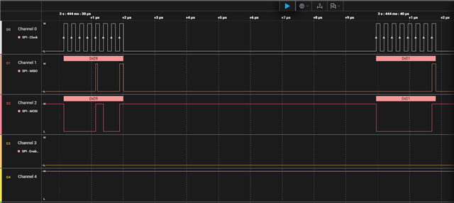

    下面是寄存器 0x09 和 0x0B 的写入事务的 SPI 波形。
    将 0x01 写入 0x09 寄存器(调制器和系统控制)
    将 0x01 写入 0x09 寄存器(稳压器和 IOC 控制)

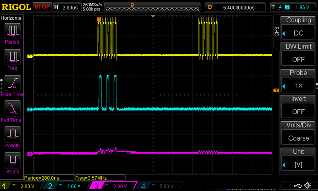

    示波器结果:
    我已经使用示波器监视了 SPI 通信、以下是观察到的结果。
    注意:
    黄色 :  SPI_Clock
    蓝色   :  SPI_MOSI
    粉色   :  SPI_MISO
    我们仅观察到 MISO 线上的时钟信号反射。

    我在这里没有看到任何问题。 请参阅下面的内容、通过值 0x01 写入 0x09。
    [引述 userid=“661769" url="“ url="~“~/support/wireless-connectivity/other-wireless-group/other-wireless/f/other-wireless-technologies-forum/1537884/trf7970a-dlp-–7970abp/5928670
    [/报价]
    写入常规/IO 控制似乎也可以。 下面是我写入的值为 0x0 而非 0x1。
    黄色 :  SPI_Clock
    蓝色   :  SPI_MOSI
    粉色   :  SPI_MISO
    [/报价]
    这是什么? 这是读取吗? 您能放大一下吗? 很难知道 MOSI 是什么以及相对于 SPICLK 的过渡。 0x49 可能会尝试从寄存器 0x0 读取、但我不确定是否不放大。 MOSI 转换也似乎在 SPICLK 的下降沿上、与逻辑分析仪捕获相反。 我建议您首先仔细检查 SPI 的极性和相位设置、以符合数据表要求。
