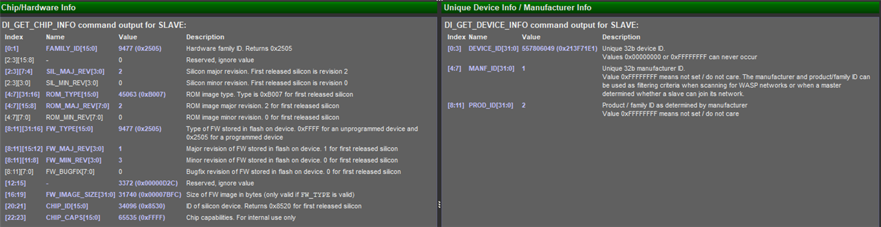

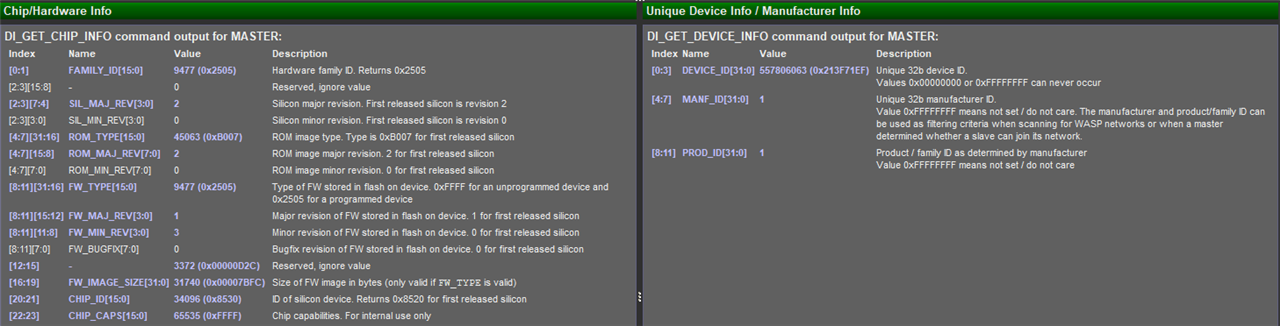

    如您的说明所示、我使用 PurePath 无线指挥官软件来:
    -执行芯片复位(所有 3 芯片:主芯片,从芯片和测试仪),无错误
    -点击“编程测试仪“(刷新测试仪),没有错误:通过编程测试仪
    -用样例程序“prod_test_pairing.ppwptc"刷“刷新卡片
    两个卡都已成功刷新、但我在日志中有与之前相同的错误、即:
    通过[213F71EF@MASTER]程序自主应用程序(主)
    通过[213F71EF@MASTER]完整测试序列、1 项测试。
    通过[213F71E1@从器件]程序自主应用(从器件)
    WASP 网络构建失败(状态:8a05)
    [213F71E1@从器件]配对自主主器件/从器件失败
    失败[213F71E1@从机]完成测试序列、2 个测试。 (1 失败)。
    以下是主器件上返回的芯片信息/器件信息:
    它在从器件上返回的结果如下:
    然后执行了第二个测试、这次刷写 PurePath 无线配置器中的器件。
    刷写这两张卡后、结果如下(据我所知,固件写入正确,因为每个芯片的芯片信息与之前的屏幕截图相比有所不同)。
    以下是主器件上第二个闪存的结果:
    以下是从器件上第二个闪存的结果:
    我希望它能有所帮助
    您好、David、
    查看您提供的图像、似乎设备已正确刷新(尽管图像的大小似乎一致?)。
    我想问一下、这里是否可以检查晶体振荡器的精度、因为当连接的器件共享主器件的音频时钟时、馈入 CC8530 器件的晶体振荡器可能会导致某种类型的问题、导致器件无法配对、因为器件需要彼此“同步“。
    进一步的信息“协议从节点只允许在协议主节点明确规定的时间传输数据“和“所有流量从或传输到协议主节点、从不允许在协议从节点之间传输。“
    我还注意到在数据表中、我们可能会将网络 ID 强制设置在两个 CC8530 的之间“也可以在生产过程中将网络 ID 编程到协议从器件中“、我们能否尝试这样看它们是否配对?
    根据第 2.4.2 节、充当从器件的 CC8530 可能不会将配对数据包传输到主器件、如上所述、主器件似乎在停止并返回单独状态之前开始配对:
    “在协议主数据包之后是从器件加入数据包槽。 这是为希望加入音频网络的协议从站保留的。 如果音频网络具有最大数量的受支持协议从站、则此插槽将被移除。
     然后、每个协议从站在协议主站在其数据包中宣布的时隙中的时间偏移处发送其数据包。 每个协议从数据包都包含:“
    Alex F
