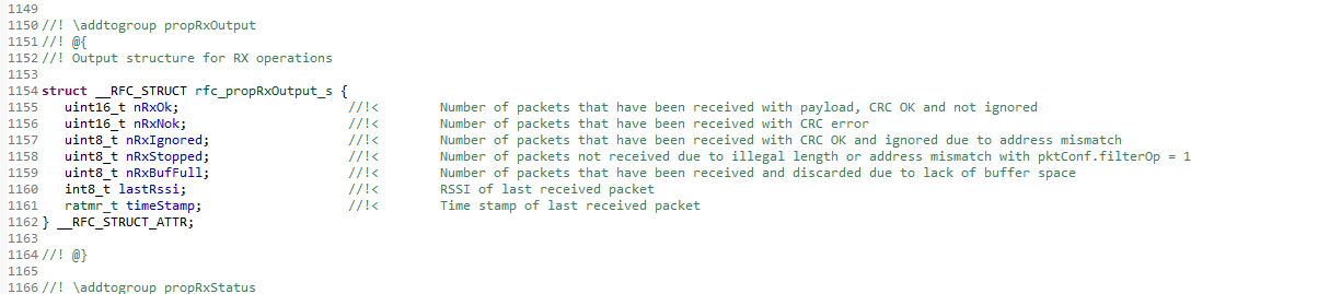

 我们无法获得 RX 操作输出结构中的频率偏移下面给出的结构图像。 因此、您能否指导我们在接收到的 RF 数据包中获得 FREQUENCY Offset 值、这要求我们在传感器中心频率测试阶段处于测试阶段。 1770700017094blob.jpg
    尊敬的 Sujit:
    我不完全理解您的请求。  频率偏移是您 在对讲机初始化期间设置的对讲机配置、它不是接收射频数据包期间考虑的参数。  无线电将仅在中心频率的 RX 滤波器 BW 内接收数据包。  以下是 rflib 文档 供您参考。  您能否说明您的意图、以及这是要求的测试规范?
    Ryan
