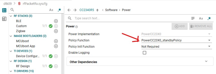

我目前正在处理一个使用 CC2340R52N0RGE 芯片的工程、在配置低功耗模式时遇到了一些问题:
1、SysConfig: FreeRTOS、 250kbps O-QPSK、PowerCC23X0_standbyPolicy、启用空闲挂钩功能

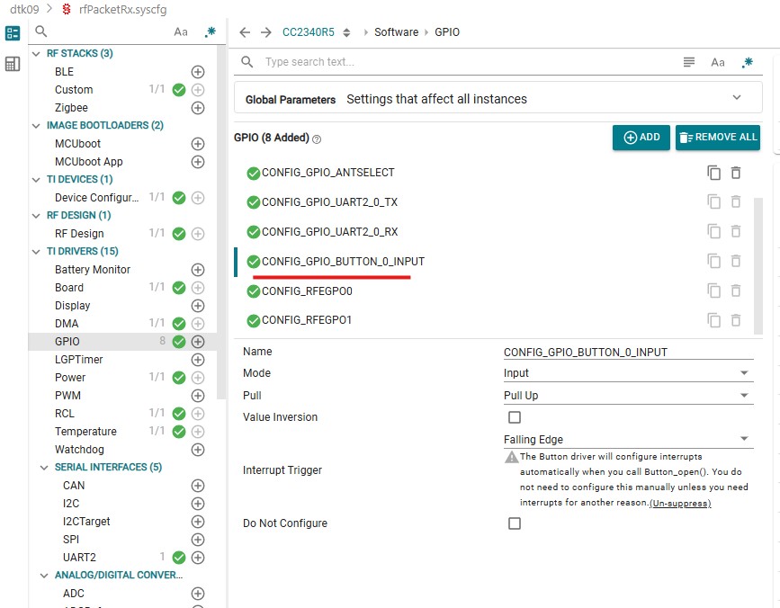

4、通过按钮 (DIO6) 唤醒后、释放信标并且程序恢复运行。

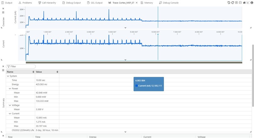

我可以清楚地看到,所有其他线程都被阻止,系统已进入空闲线程,但芯片的电流消耗保持在 10mA 左右。
请帮助检查阻止 CC2340R52 进入低功耗模式的不正确内容。

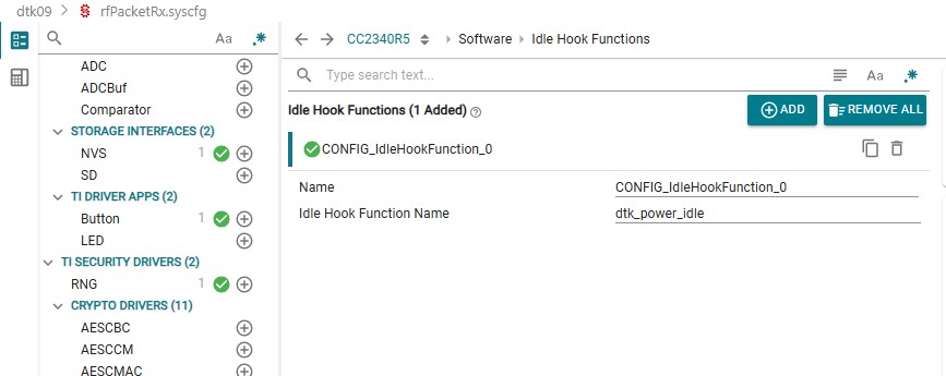

//========= ti_freertos_config.c ===========
/* Idle hook functions */
extern void dtk_power_idle(void);
void vApplicationIdleHook(void)
    dtk_power_idle();

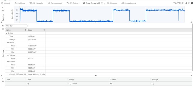

    我已按如下方式修改此项目:
    、时、LED 将闪烁 ON-OFF-ON、然后程序将在xResult = xSemaphoreTake(g_wakeup_sem, portMAX_DELAY);中阻止mainThread
    、后 2 μ s、程序自动进入空闲线程、此时进入低功耗状态。
    3 μ s、按按钮 1 触发唤醒。
    进入空闲后、我可以观察到电流消耗约为 0.5mA 的低功耗状态。 但是、我需要实现 1μA 级别 低功耗状态。 该工程将在上进行调试 LP-XDS110ET 仿真器和 LP-EM-CC2340R5 平台。 您能否请在开发板上运行该程序并检查需要进行哪些修改?

    您好、Yicheng:
    我下载了您的附加工程并获得了以下 energytrace 结果(只需按下按钮 1)、它似乎与您的图像略有不同:
    从图像看,我可以看到两个 不同的功率级别是~0.2mA 和<0.7uA(待机);请注意,在测量待机时,我确实推荐功率分析仪,以获得最准确的测量结果。
    您在图像中看到的各种细“脉冲“是充电峰值、是预期值。
    我使用了 CC2340R5 LanchPad(修订版 B)、移除绿色和红色 LED 跳线。
